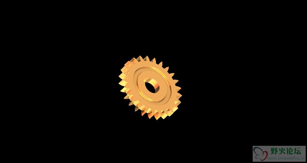

gear.JPG 今天用了一个上午的时间学习了如何用野火4.0画直齿,只到中午才画好,还做了渲染,还是有一点小兴奋的。
我是新手,发上来,大家一起交流一下。
个人感受:
1:添加参数,和关系式,很重要,先把四个基本圆画好。再利用关系式,可以得到你想要的半径值,
2:生成渐开线,因为渐开线的方程是现成的,这个比较容易。
3:这两步过了之后就可以利用镜像,拉伸,阵列来得到你想要的齿轮了。
我也是在网上找到别人的方法照着做的,所有内容见如下连接:http://www.cad001.com/a/Article.aspx?id=3768

不错不错,值得学习学习

做个齿轮这么复杂,希望有更简单的方法

下载个标准库吧!
画齿轮很麻烦的。
