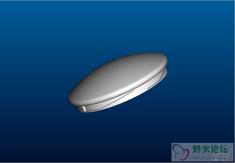

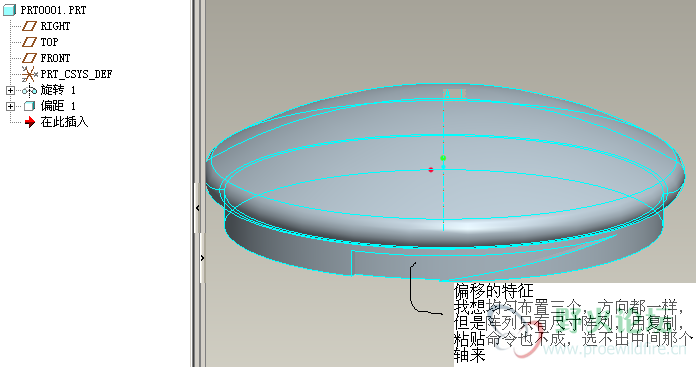

为什么不能阵列呢??我想要那个偏移特征能够朝向一致,向右旋,均匀布置三个.在proe4.0里,直接是轴选项是灰色的,没有轴选项。5。0只能阵列出一个,朝向还相反,另一个失败。用复制粘贴,而"对副本应用移动/旋转变换"是灰色的,选不了
怎么做,难道要建三个成120的面,一个一个地建特征吗?  模建好后,再抽壳就好。但到这步就做不好。大家帮个忙,周一老板要
这个产品是灯罩上的部分,带螺口的。  偏移特征部分是能旋进去的。有没有更好思路建模??
这个偏移部分特征尺寸不是原样品的尺寸,我是为了容易表达,让大家看得清,尺寸放大了。尺寸无所谓,求思路对就行。昨天在办公室里呆了很久没有做出来。今天在网吧里弄个简体的proe做了下,还是没有做出来。真是郁闷!!!

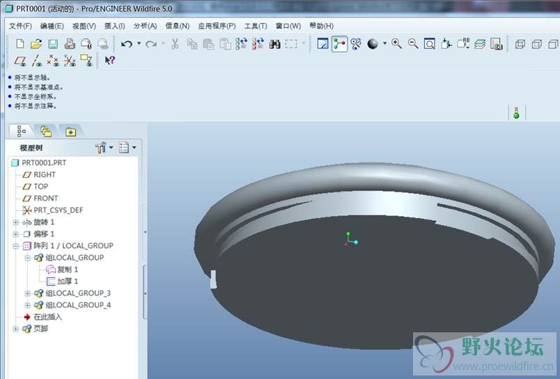

既然第一个都做出来了,后面还难吗。直接复制曲面,然后加厚切除,在把上面的两步作为一个组阵列。5.0做的图。

谢谢大家伙这么热心啊  5楼的是正解啊,旋向是一致的
4楼的我打开了,用的是拔模偏移。我改用偏移后,阵列不成功
