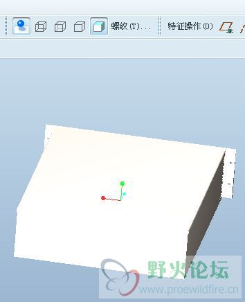

为什么我点了增加真实感按钮没有反应,原来什么样子点了之后还是什么样子
我看见别人都是可以有倒影的
要怎么设置???

你旋转试下看有什么效果

你旋转试下看有什么效果
我都旋转了几千度了
就是没有那种有倒影的效果

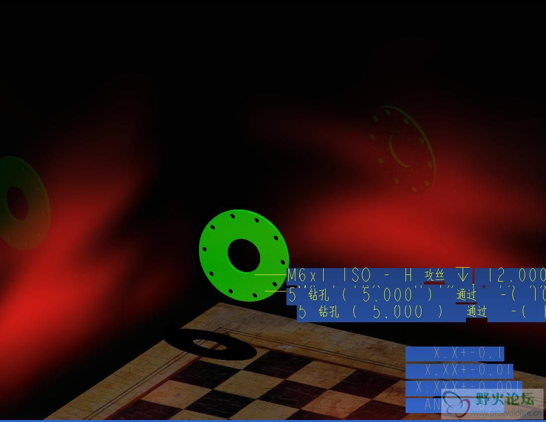

打开PART零件,视图-实时渲染,就可以看到你说的效果。如图

楼主你的光源设置有问题
具体 视图》模型设置》光源,设置一下即可
不是的
我已经点了那个按钮了 没有出现我要的效果
估计是我哪里没有设置好
