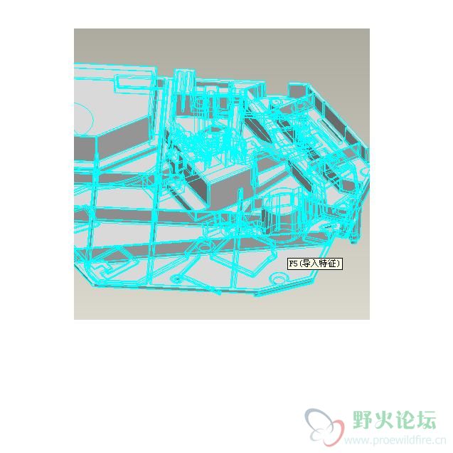

PR0E 5.0 在做零件设计时鼠标在碰到零件时,怎么才能让零件不要显示蓝色的线条!如图所示
C:\Documents and Settings\Administrator\桌面\11

编辑—选取—优先选项—预先选项不打勾就行了!

建议还是保持加亮的好,对选择有好处的。

回复 2# 王111 的帖子
谢谢了!
