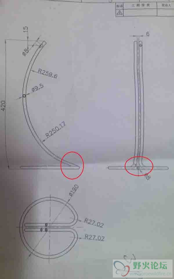

图中红色位置是怎能么做出来的,画了半天出没画出这个样的"R"位,另附一张不知如何下手的,请高手发个画法!

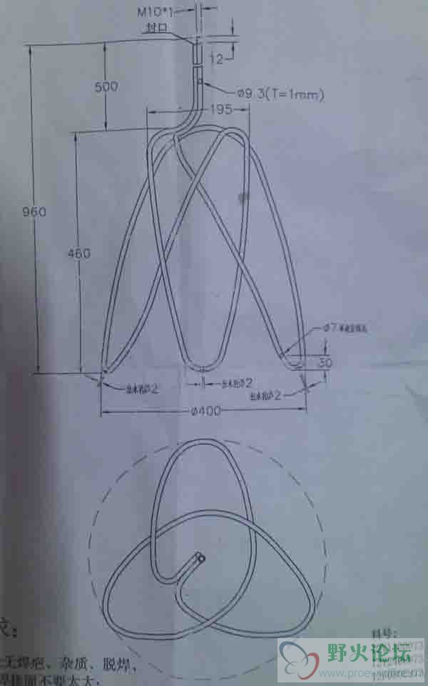

还有这个
274
313
发表于 2010-6-16 23:02 | 显示全部楼层
第一个还好 第二个有点难度

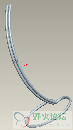

1.png 基本就这个样子

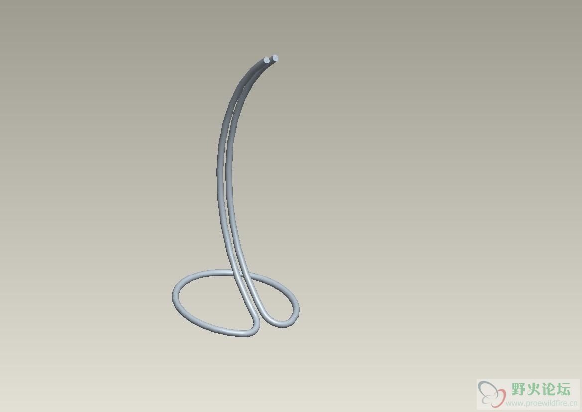

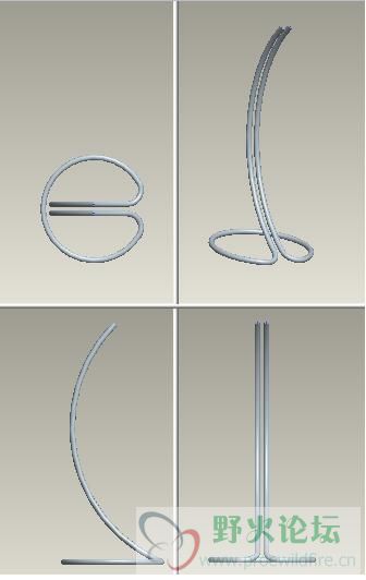

我试着画了一下,看下对不对

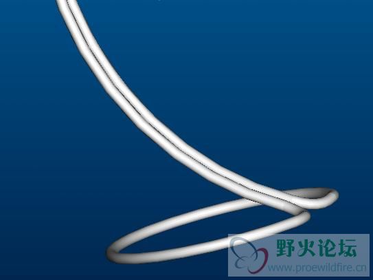

发表于 2010-6-17 10:25 | 显示全部楼层
用的STYLT 命令接那R角

发表于 2010-6-18 17:11 | 显示全部楼层
答题
如果按图来做,下面那个r应改相交出来,用造型做固然好,但违背了图。
74
98
发表于 2010-6-19 01:04 | 显示全部楼层
图纸尺寸不足吧……定不了位啊
74
98
发表于 2010-6-19 01:24 | 显示全部楼层
拉伸曲面,再曲线投影,依次连接曲线,可以得到轨迹吧
