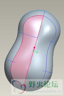

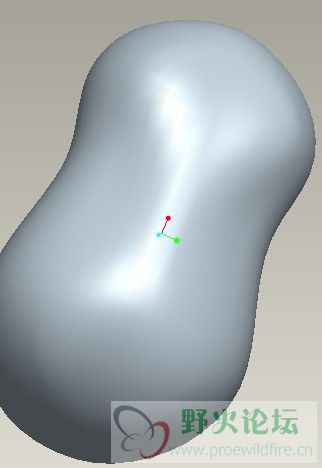

小弟在做鼠标曲面时,遇到一个问题就是有一部分曲面不能加厚,自己摸索了半天,还是没有找到问题究竟出在哪里,请各位大哥帮小弟分析下,看看问题出在哪里!!!小弟先在这里跟大哥们说声谢谢了!!!

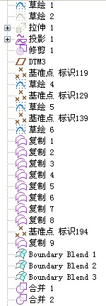

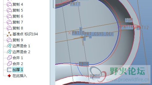

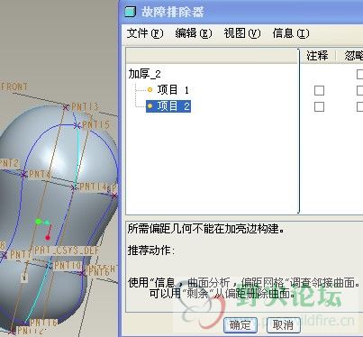

 楼主| 发表于 2010-6-17 09:04 | 显示全部楼层
对于楼上大哥们的方法小弟尝试的结果如下,可惜小弟不才还是失败了!!
对于楼上大哥们的方法小弟尝试的结果如下,可惜小弟不才还是失败了!!下面是我失败的部分截图,PRT前面有提供下载!!!希望大哥们再次相助小弟!!!谢谢各位了!!!!
这是我的模型树

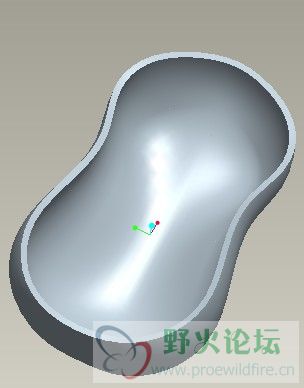

合并的曲面

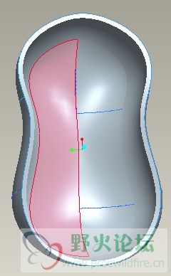

加厚时出现的故障
加厚时出现的故障
两曲面不可以相切
wufahebing.jpg 没相切时,可以合并
wufaxiangqie.jpg 相切时不可以了

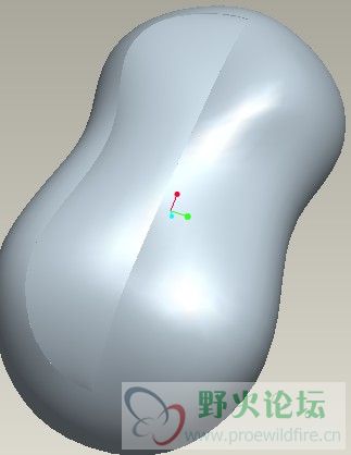

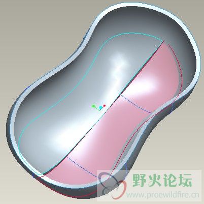

 楼主| 发表于 2010-6-17 11:09 | 显示全部楼层

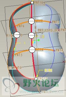

经过老师的指点,问题终于解决了,把过程也过来分享下!!

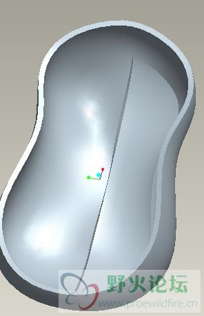

我的问题其实楼上的大哥已经提到过,就我自己的提到问题来说,就是做曲面时中间的一条曲线没有选择垂直(其目的就是为了做另外一个曲面能够相切,这样中间和好的曲面也不会形成一个角度,而是比较光滑的了,曲面是很漂亮的)加厚也可以了。最后,我想提醒各位朋友做曲面时要细心,细节要把握好,,特别是相接的多个曲面的情况,一定要考虑相切的问题!!!
下面是我OK好的曲面与之前做个比较
这是之前中间曲面没有相切,加厚时出的问题,如下:
