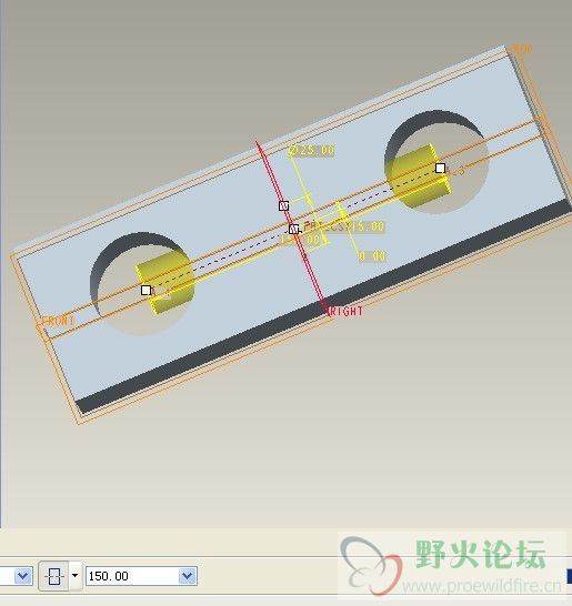

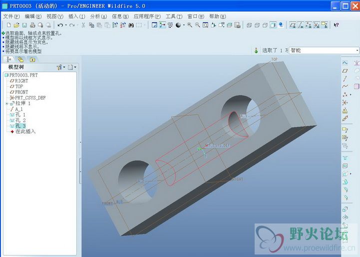

[求助] 请教,为什么这种孔总是无法打穿

      您建模“打孔”选择的基准参考面(点)不正确。
      应该选在中心位置的基准面,向两个方向“打孔”,就能成了!
      请参见下列截图:

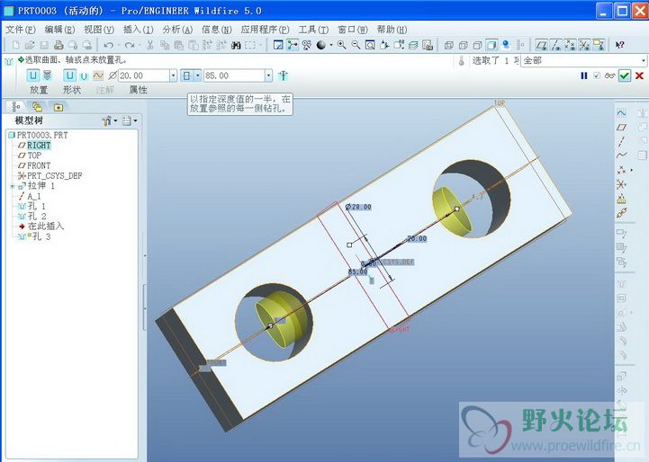

发表于 2010-6-16 17:22 | 显示全部楼层
在钻孔的时候选择RIGHT面作为孔的放置面,在选择深度的时候以两边打孔,数字尽量选大点,但不超过旁边两个孔的中心距。

发表于 2010-6-16 20:45 | 显示全部楼层
两边分别 拉伸到下一个 既可以

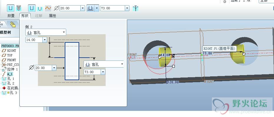

发表于 2010-6-17 07:56 | 显示全部楼层
在形状操控板里指定侧2的深度就可以了。
yun0336wu + 1 热心助人。此为最佳正解,我很赞同!学习了 ...
发表于 2010-6-17 16:17 | 显示全部楼层
选择RIGHT面作为孔的放置面 就可以了
