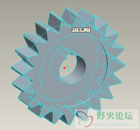

我学PROE学了3天。  画了个齿轮`````

      这个同正统的渐开线齿型的齿轮相去甚远,不可能在装配实践中正常啮合。

看起来好像不是渐开线吧,直线齿?

我学了2个月了,齿轮对我而言,还是没能力画出来!!佩服楼主!楼主能否解释一下下面齿轮的关系式:
todeg=180/pi
roll_angle=0
solve
aoll_angli*todeg-atan(roll_angle)=trajpar*ang_tooth_thcik
for roll_angle
sd#=rad_bdse*(1+roll_angle^2)^0.5
齿数T=40 假设压力角&=20°,模数M=3
节圆半径等多多少?
基圆半径?齿厚?

这也叫齿轮,不是机械的学生画的吧!
