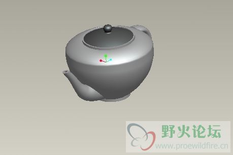

一个茶壶!看下咯!

做的挺好的!就是茶壶嘴看着有点不协调,不知是不是观察角度的问题

壶嘴太低了吧,这样水根本就不可能盛满壶的,设计有问题。

水壶是有水位MAX和MIN的限制的,不可能装满哦,不过壶嘴确实是过低了。
