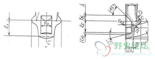

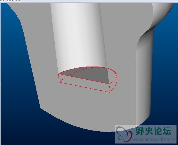

大师们,下面这个切削特征怎么做啊,急
下图中红线标示范围内要切掉
2D图示如下
恳请能者指教,谢谢

 楼主| 发表于 2010-6-13 10:26 | 显示全部楼层
2D图

发表于 2010-6-13 12:03 | 显示全部楼层
先前的理解有误,这个可以用拔模的办法搞定。

发表于 2010-6-13 12:16 | 显示全部楼层
也可以拉伸切去一个立方体,然后全圆角。

发表于 2010-6-13 13:00 | 显示全部楼层
似乎可以用倒角一步完成…
看起来也不太像切反…
应该说2D图看起来像第三角法

 楼主| 发表于 2010-6-13 13:09 | 显示全部楼层
回复 5# crocek 的帖子
是第三角的
谢谢
倒角是可以搞定

 楼主| 发表于 2010-6-13 13:14 | 显示全部楼层
回复 4# hehaihang123 的帖子
多谢指教
几位的方法都可以解决
看来用切的不是太好
边倒角不错
或切了再补,方便以后修改
