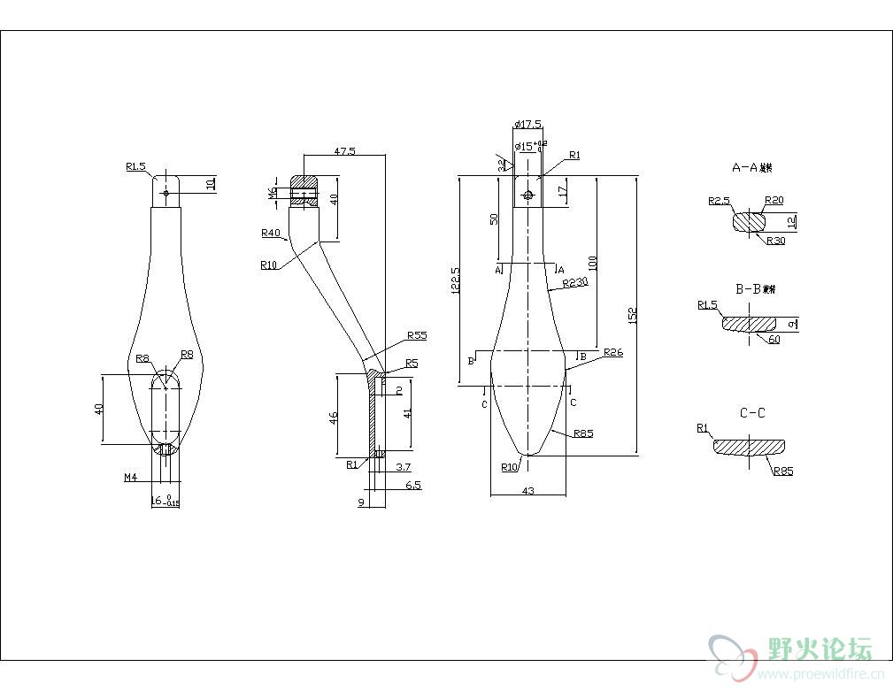

小弟不才,向前辈们请教这个图形该怎么做?

我用边界混合做出来之后,形状扭曲,没有一点光滑的感觉,故向论坛中的前辈请教,如有
做来的可分享一下,也可发到我的邮箱:1049597010 QQ.com,小弟在此先行谢过!!!

发表于 2010-6-13 11:47 | 显示全部楼层
那两个截面要求是圆弧的我感觉还是有点难度的
真不知道怎么下手
要是不是圆弧是直线的话就一般的拉伸切除就能搞定了

发表于 2010-6-13 12:55 | 显示全部楼层
  一个把手? 用骨架折弯吧(简单点用拉伸)

发表于 2010-6-13 22:38 | 显示全部楼层
可变截面很快就可以做出来吧

发表于 2010-6-14 11:46 | 显示全部楼层
图纸尺寸漏了几个吧
