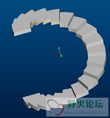

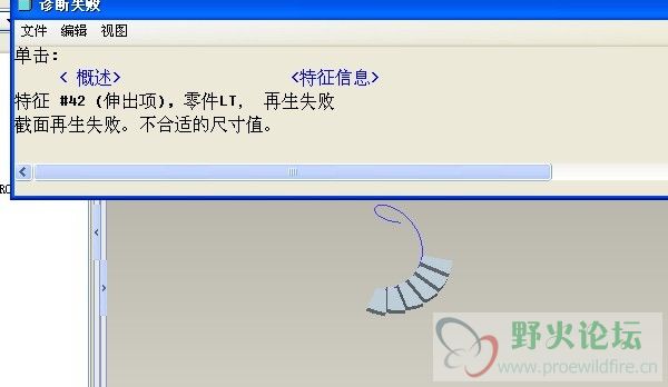

沿方程曲线阵列问题,声明只能用方程曲线阵列.
如图只能阵列6个台阶
超出6个就出现问题.

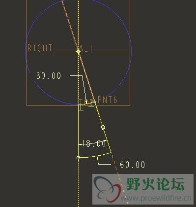

下面这是草绘约束
高手帮解下,十分感谢

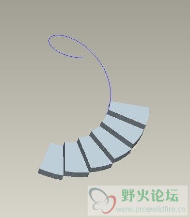

发表于 2010-6-12 10:36 | 显示全部楼层
曲线的半径(当看成圆的情况)做大些,同时把阶梯的左右方向(以人走楼梯的情况来看)宽度做小些(成功后,慢慢尝试加大)。前面两者是有关系的,你做不出来有可能是零件内部重叠干涉。

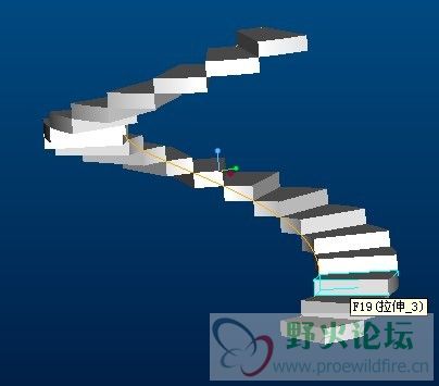

发表于 2010-6-12 10:54 | 显示全部楼层
是这样吗

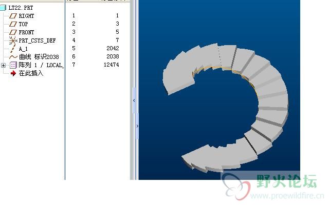

发表于 2010-6-12 14:24 | 显示全部楼层
lt22.prt.rar
102.47 KB, 下载次数: 6
