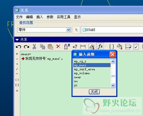

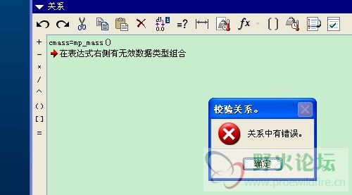

我想自定义参数cmass为零件的质量参数,可就是提示错误,我是按照网上的例子做的,不知道问题出在什么地方,希望高手指导下

我也给模板赋予了材料,密度也设置了,可是还是不行。
我在工程图中质量上调用pro_mp_mass倒是可以用,可是我想自己设置,希望高手帮忙指导下
另外质量参数必须要零件使用编辑-设置-质量-质量属性后才能在工具参数上显示质量、体积这些参数。
而建立零件后直接点选工具-参数-报告质量属性里面却不显示那些数据,不晓得是什么原因。
也望高手指导下。谢谢!

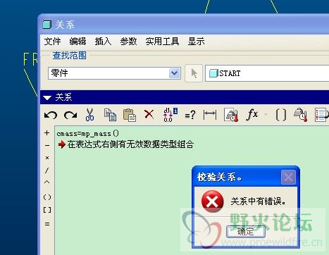

 楼主| 发表于 2010-6-11 19:41 | 显示全部楼层
原帖由 EVANHU21 于 2010-6-11 19:36 发表
看看这个贴子吧
http://www.proewildfire.cn/forum ... mp;page=1#pid917173
我就是照着那个做的,可是在使用的时候出现了这个错误,不知道是什么问题

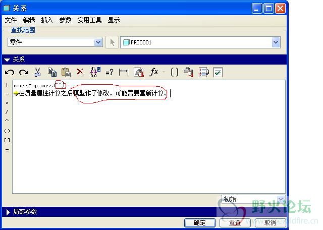

cmass=mp_mass("")
