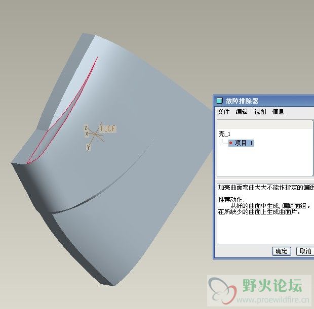

各位大侠,帮我吧这个零件抽壳一下,小弟不才!

发表于 2010-6-11 16:09 | 显示全部楼层
上面图片上已经显示了,过渡的地方太小了,是抽不了壳的,必须要修改

发表于 2010-6-11 16:51 | 显示全部楼层
这是没法抽的!图显然有问题!你要抽出什么样子的呢、。?估计你自己都不知道!PROE就更不知道了需要修改

发表于 2010-6-11 16:54 | 显示全部楼层
这么小个零件就那么多小面,能抽的动壳才怪呢

发表于 2010-6-11 17:41 | 显示全部楼层
我给你抽了1.5MM的 看是不是你要的

 楼主| 发表于 2010-6-11 18:58 | 显示全部楼层
回复 4# lesliecen 的帖子
也想用曲面偏移修改,但是始终不成功,小面太多,不是我的错,这是从IGS导入的,保证外观

 楼主| 发表于 2010-6-11 19:01 | 显示全部楼层
回复 7# sundell 的帖子
这个差不多,能不能发个PRT告诉我怎么做到的
