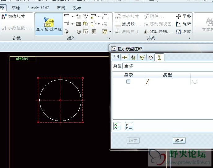

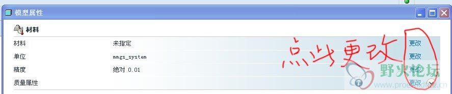

1.在建实体时,在3.0中编缉中有一个设置,可以进行单位的设置转换,而在5.0中这一命令没有了,

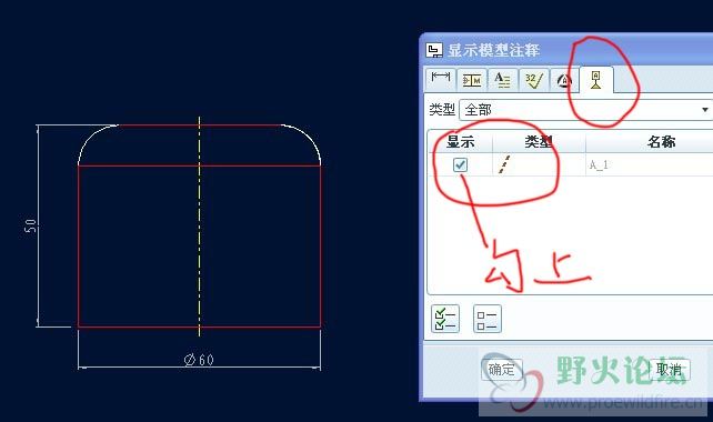

2.在工程图中,5.0中没有显示中心轴的命令(可能是我没有找到)

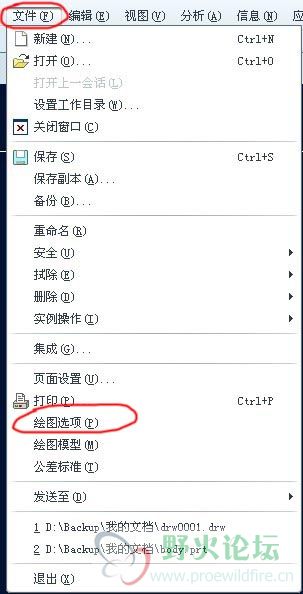

3.在工程图中,3.0中可以点空白处出现工程图设置命令(就像设CONFIG一样),5.0中没有(可能是我没有找到)
请教以上问题是正常的(是指有这些功能而我还不会用)还是我的版本有问题!谢,请指点

1:5.0改在文件-属性里面!
2:5.0已改为图标看图片!
3:5.0在布局双击视图就可以出现出现工程图设置。

1,单位设置:文件——属性,然后点图中右边的更改就可以了 1.jpg
2,轴的显示:如图, 2.jpg
3,绘图选项:如图, 3.jpg
