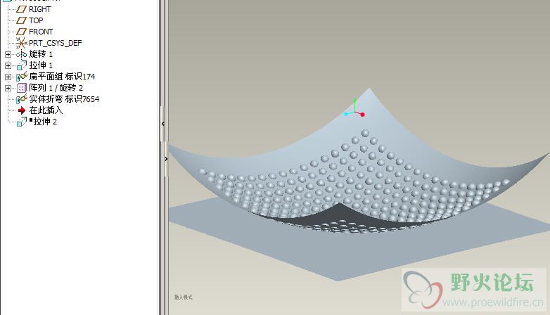

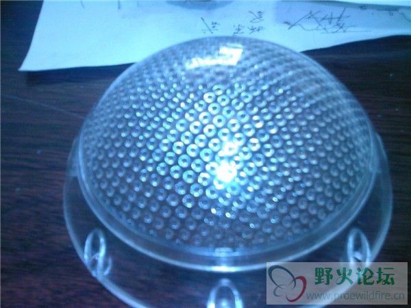

请问如何阵列里面的小圆圈?

发表于 2010-6-10 16:19 | 显示全部楼层
虽然我没画过  但论坛上有类似的
下面的地址是高尔夫求的阵列  你看看应该有用
http://www.proewildfire.cn/forum ... =%B8%DF%B6%FB%B7%F2

发表于 2010-6-10 16:34 | 显示全部楼层
在阵列中草图画一个圆再设定方式就ok

 楼主| 发表于 2010-6-10 17:00 | 显示全部楼层
有点不明白你的意思

发表于 2010-6-10 17:03 | 显示全部楼层
其实不用想哪么复杂,画多几个圆出来,阵列多两次,这样问题就变得简单了

 楼主| 发表于 2010-6-10 18:49 | 显示全部楼层
它不是绕着圆的中心轴旋转,是平行阵列
发表于 2010-6-11 09:59 | 显示全部楼层
你可以先把圆曲面展平再做阵列,阵列好之后再折弯回去

 楼主| 发表于 2010-6-11 11:01 | 显示全部楼层
大哥能帮我弯下吗?
发表于 2010-6-11 13:04 | 显示全部楼层
我感觉应该是先画曲面,然后再用展开命令,然后再阵列,然后再用实体折弯吧
