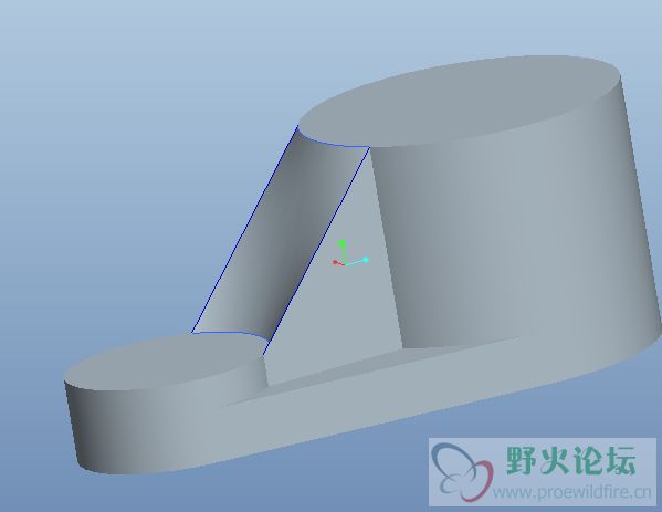

[求助] 下图的筋要怎样做才不会有缺口,我试了好几遍都找不到原因

各位听好了,其实我以前也遇到过这个问题,你可以用曲面替换的方法做,蛮好的,这电脑上没PROE,不然发个PRT给大家看看!晚上吧!哈哈!

曲面的做法知道,那个曲面还算简单。但我是想把问题弄清楚,到底可不可以直接用筋做出来?楼上的那些都没有PRT,图片都看不怎么清楚,不知道他们怎么做出来的?还是做的有问题?

我要问的楼上的怎么用筋做出如下效果

截面要相交

此问题我已经解决了,谢谢各位的帮助。

有缺口就把面替换一下OK啦!

不就用筋拉一条斜线就做出来了吗?晕` 这种不是问题的问题都这么多人不能解决``

好像筋是没法做,用曲面肯定是可以的,但麻烦些。
看“史伟森”的可以,望分享PRT文件看下
