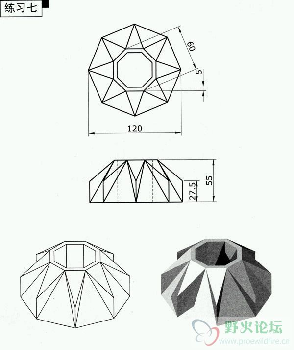

主要是那个突出来的三角形不知道怎么做。大家告诉我一下思路和用什么方法做?谢谢各位大虾了咯

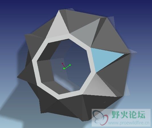

未命名.jpg   献个丑, 以前用CAD做过的

我来试试,以下为PROE2001。PRT
lianxi17.prt.rar

方法实在是多:
1.拉伸+阵列+旋转;
2.混合+阵列+拉伸;
3.边界曲面+实体化+阵列。
