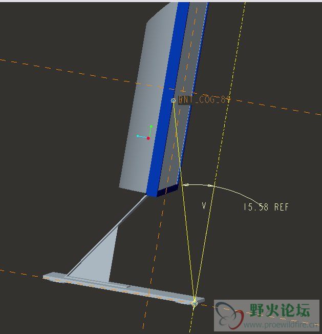

[求助] 能在PRO/E里面做倾斜10度测试吗?

刚刚试了下,用质量分析辅助可以做。据我所知,液晶显示器设计需要过倾斜10度测试,我就是做这个行业的

这个主要还是先要计算分析一下,测试感觉意义不大。
这是摩擦自锁问题,与接触面的摩擦系数有关。
力学里面摩擦章节有介绍。

我来抛个砖,写了个粗糙的的教程
我来抛个砖,写了个粗糙的过程,
自己做了个简单的LCD模型来说明~~欢迎大家拍砖
10度测试.part1.rar
240 KB, 下载次数: 24
10度测试.part2.rar
146.83 KB, 下载次数: 17
