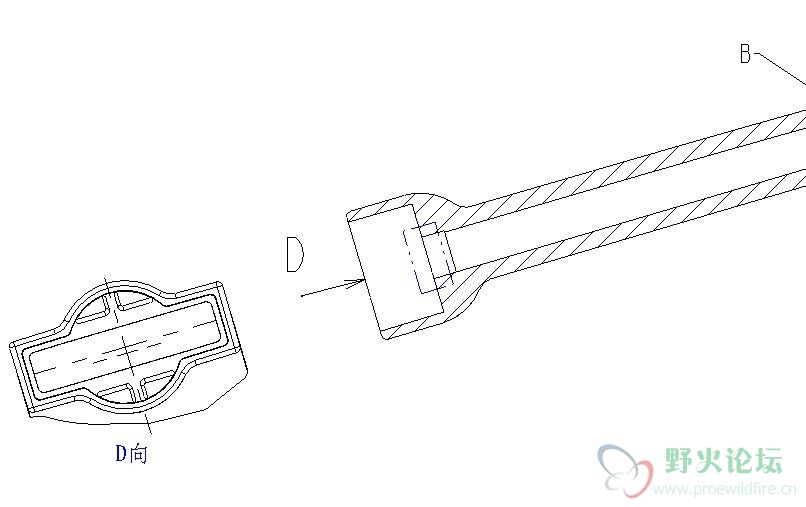

大家看看下面这个图,这是每周一练上的,建模还是比较简单的,关键是工程图,用辅助视图的话不会产生这种效果,请高手指点一下!

这些PROE都可以做出来!

是啊,辅助视图怎么做局部?

请在做辅助视图得时候,选择区域而不是全视就可以了。

我理解是要这样子做
在3d中(点重定向那,我们选择front,top,right那图标旁的那个图标)创建一个所需的视图(命名为A,),
然后在工程图里插入该视图(A),可见区域选择局部显示

5楼的方法做出来的跟图上会有差别
我建议做一个剖视图,只显示剖面,然后把剖面线调整到看不见,然后调整视图位置
比较麻烦点 呵呵
