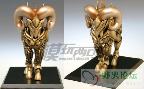

如图,谁能帮忙详细介绍一下这个羊角怎么做出来啊-0-

可以用可变剖面扫描试试

发表于 2010-6-5 20:43 | 显示全部楼层
关键是那扫描轨迹线怎么做?

发表于 2010-6-5 20:45 | 显示全部楼层
画一条和羊角一样的轨迹,然后用可变剖面扫描通过图形关系扫出。

发表于 2010-6-5 20:47 | 显示全部楼层
中间的那条三维曲线有点难度

发表于 2010-6-5 23:42 | 显示全部楼层
可不可以用扫描混合做啊?

发表于 2010-6-6 07:35 | 显示全部楼层
那扫描曲线可以在造型里做啊!

发表于 2010-6-7 09:11 | 显示全部楼层
曲线使用相交的办法啊!
先在一个方向画一个平面上的线条,然后转到垂直方向再画另外一条,用相交命令就得到3D线条了。
