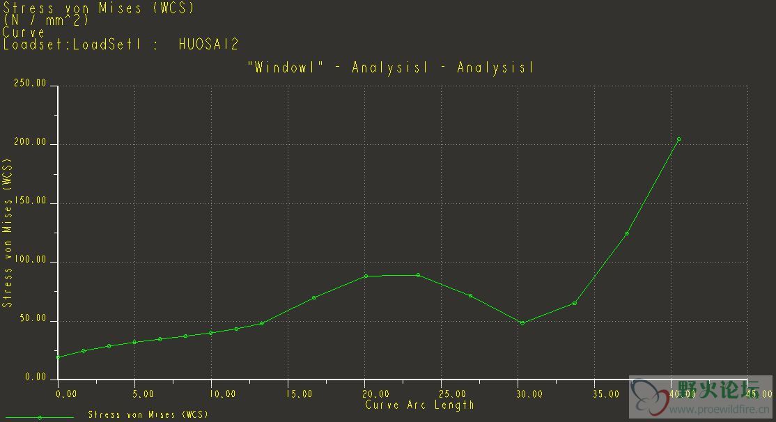

我做出了的活塞结构分析,但是看不懂
有人能帮我解释下吗?

第一张图看不出是Von Mises否收敛,应将横坐标换成p通道(你是选的曲线!),先看结果收敛与否,要不其它的就都没有意义了.

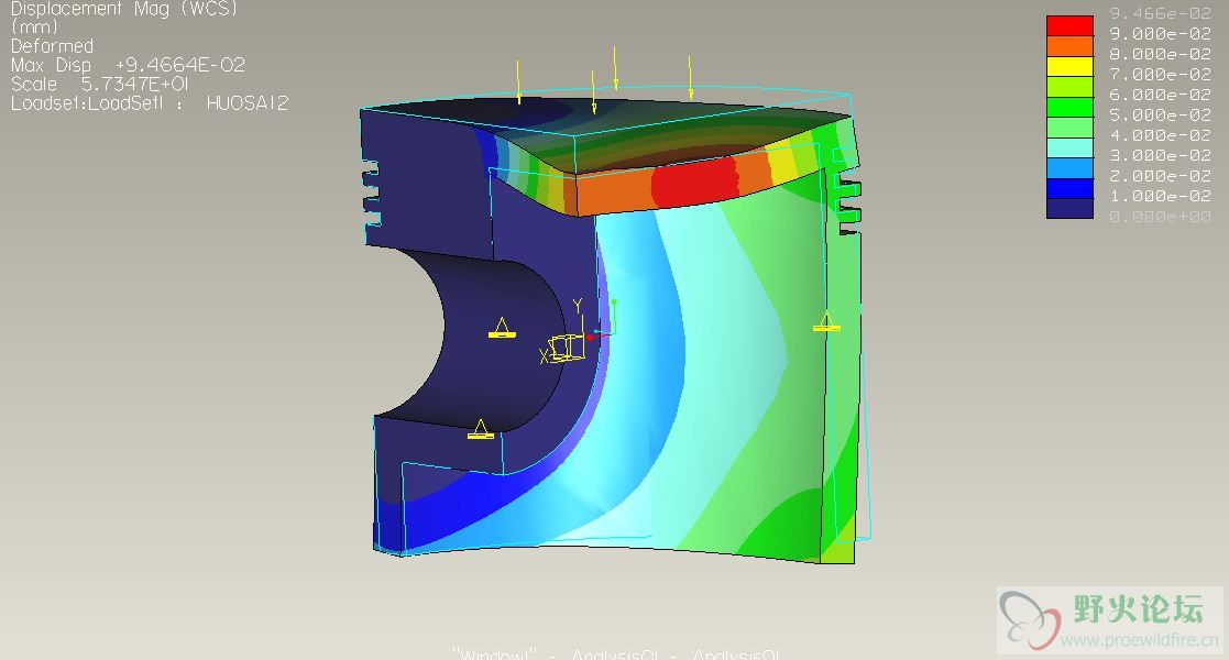

负载作用下的形变量的不同显示方式

第一章图是你选择的曲线的长度和应力大小的坐标图,

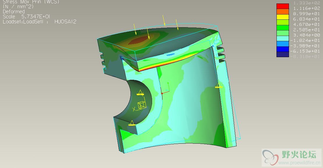

第二是第一主应力云图
