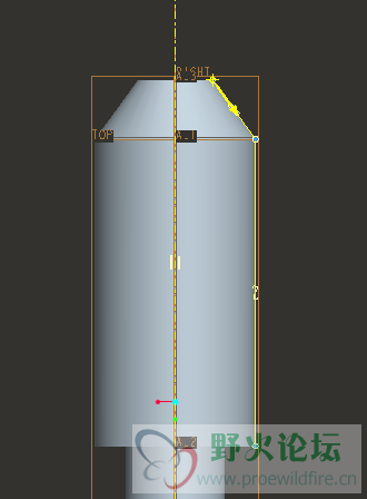

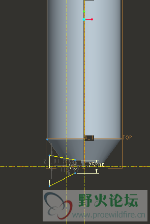

螺旋扫描切口时提示 不能相交带有特征的零件。

 楼主| 发表于 2010-6-3 22:50 | 显示全部楼层
怎么办啊 ?

发表于 2010-6-3 22:53 | 显示全部楼层
加大螺距试试

发表于 2010-6-4 09:39 | 显示全部楼层
螺距大于等于截面高就不会相交了,要不转了一圈和原来的位置有交叉,再就两直线想接的地方很容易产生自己相交
