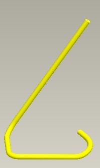

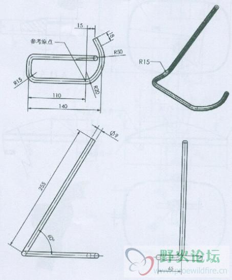

请大家教教我这个扫描轨迹怎么画?偶初学,最好能详细点,谢谢大家了

貌似不在一个平面内
草绘两次
再扫描试试

嗯,关键就是那个轨迹上R15的圆角怎么画呢?就是在这个地方卡住了,不会画那个圆角。

以穿过长度为45的这条线作一夹角为60度的基准面,这样不就可以带那个圆弧一起画了吗?

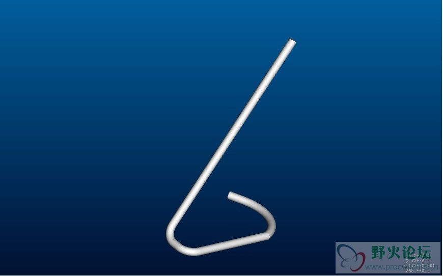

画了一个,用投影画了一下草绘,合并曲线,再扫描...

看看这是不是你想要的!其实这没什么难的,就倒一下角就行了!PRT传上!
