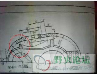

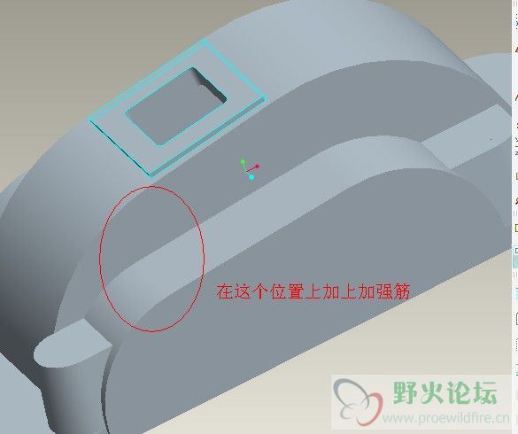

在这个地方添加加强筋时 老是出错 加不上,我刚开始学习,请高手帮忙

 楼主| 发表于 2010-6-2 12:35 | 显示全部楼层
这个是主视图
等待验证会员
52
 楼主| 发表于 2010-6-2 12:36 | 显示全部楼层
这个是俯视图

发表于 2010-6-2 12:51 | 显示全部楼层
为什么一定要要拿筋做呢? 一个拉伸不就得了……

谢谢您,那个是倾斜的面

发表于 2010-6-2 15:15 | 显示全部楼层
楼主拉伸命令没搞通透,
拉伸有到曲面这一条的

发表于 2010-6-2 16:31 | 显示全部楼层
主要就是那是个斜的面,所以你画草绘时要找出草绘平面和这个面的交线做参照。做了个录像。
