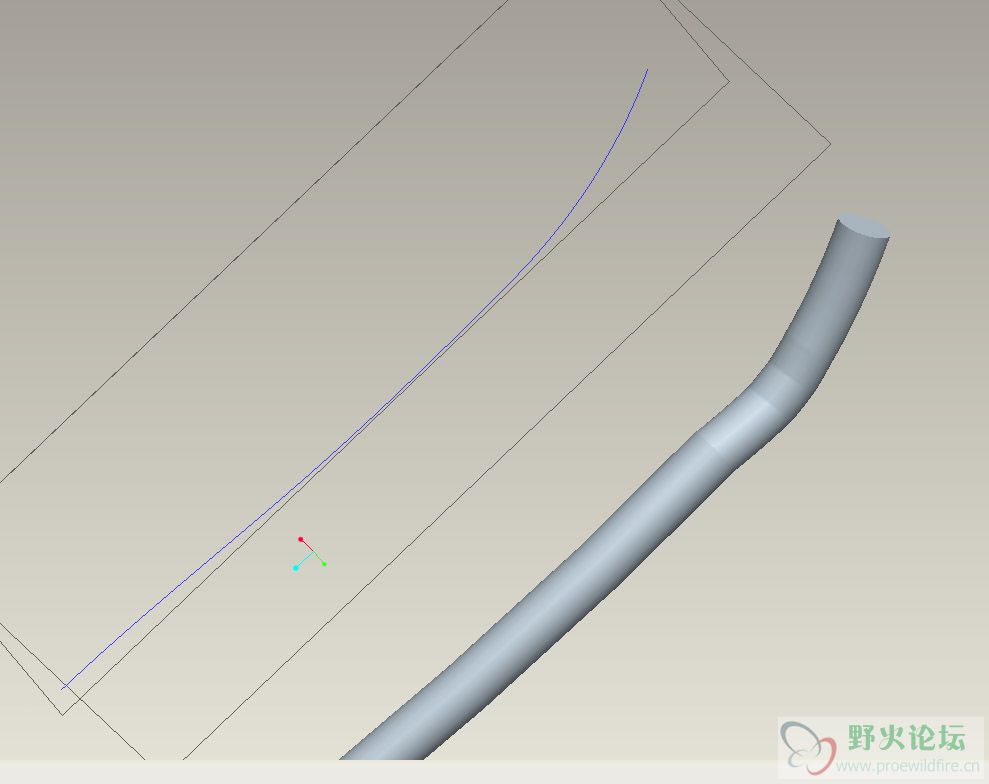

我做了条曲线,怎么才能把实体按照这个曲线折弯 又或者如果可以 用这条曲线扫描的话也可以。
因为我试了下着条曲线不可以做扫描曲线的,
图片被我一不小心删除了 就是类似一个圆柱
如果两种都不可以,那我要怎么做?
附件也有,如果能扫描更好

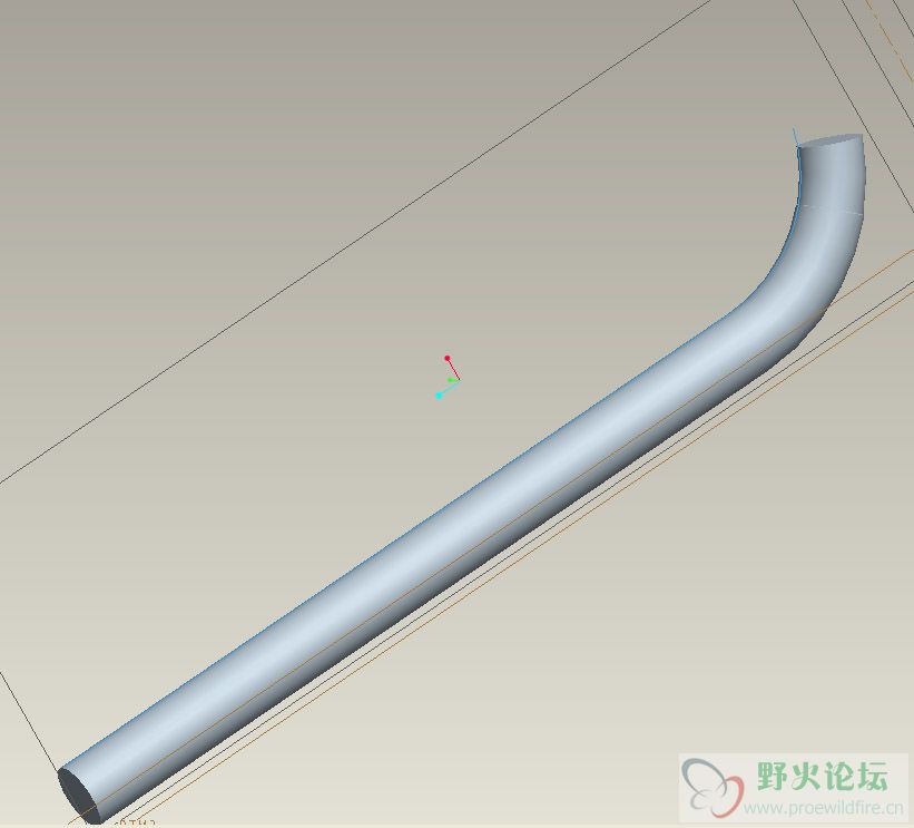

发表于 2010-6-1 13:23 | 显示全部楼层
是不是这个效果?
是不是这个效果?

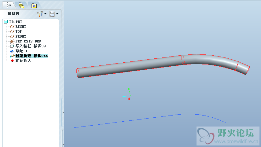

发表于 2010-6-1 14:13 | 显示全部楼层
用骨架折弯做。

 楼主| 发表于 2010-6-1 14:21 | 显示全部楼层
不好意思 我忘记说了  我的那条曲线 不在一个平面上

发表于 2010-6-1 16:00 | 显示全部楼层
空间曲线一样的做法啊,看招儿!
