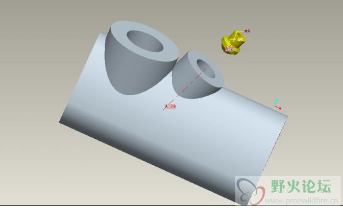

[求助] 装配问题有斜度的怎么装啊

 楼主| 发表于 2010-6-1 21:07 | 显示全部楼层
哦我也是觉得可我就是不知道怎么把图片能放上来啊烦死了
发表于 2010-6-3 08:39 | 显示全部楼层
在装好的零件上做个相同斜度的补助面,或者补助草绘,什么都行。然后把要装配的零件与自己加的面或草绘对齐

 楼主| 发表于 2010-6-3 12:00 | 显示全部楼层
未命名.jpg 2.jpg 未命名.jpg 哦问下我想把PART发上来但不知道怎么操作  这个就是图片

发表于 2010-6-3 20:23 | 显示全部楼层
用匹配或对齐角度,或者做基准面

发表于 2010-6-6 17:30 | 显示全部楼层
用点好了

发表于 2010-6-7 15:10 | 显示全部楼层
用插入不知道行不行?

发表于 2010-6-9 15:59 | 显示全部楼层
插入    孔或轴对齐    端面给个偏距  差不多就好了
