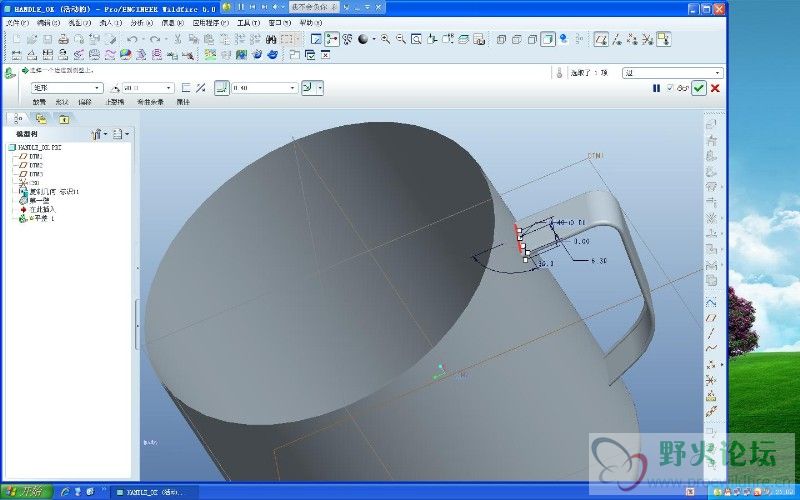

这是别人做的,我打开编辑定义不行了,平整特征失败是什么原因?

应该是合并端点的问题吧,这是个扫描特征,起始点处如果不是平面要合并端点的。

我直接打开就可以,重新编辑定义就失败了
