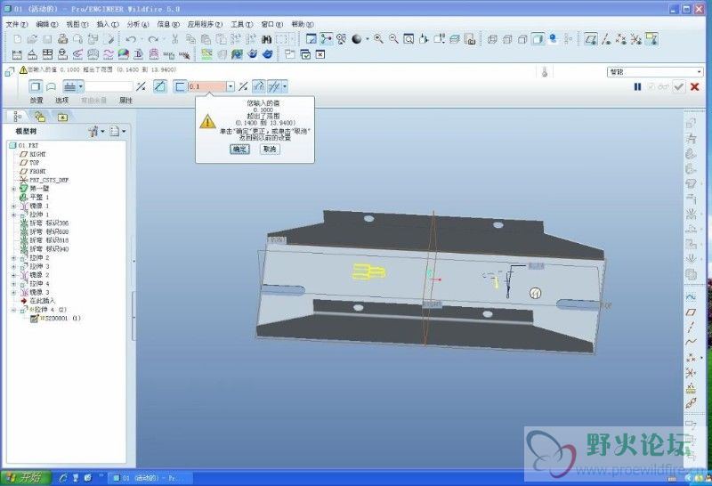

折弯时加厚拉抻切除是不是有个默认值是0.14,所以我输入0.1就不行啊?怎么修改这个值?

修改下精度试试

钣金在哪里修改精度?我只知道零件的修改精度

文件,属性里找找
