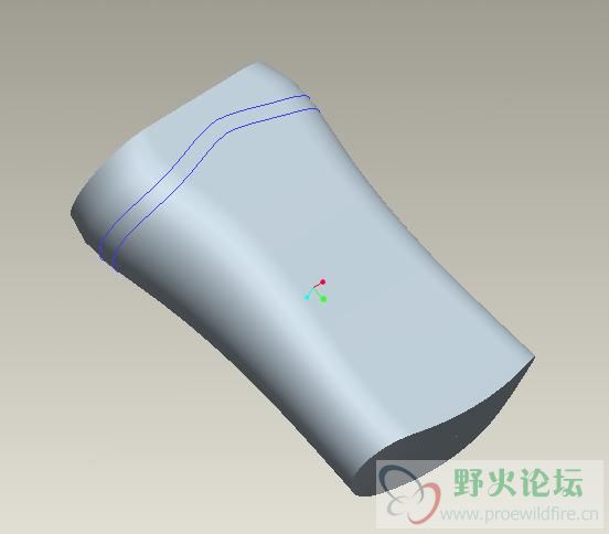

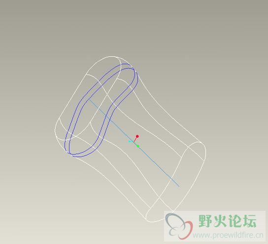

想画个剃须刀,蓝线的位置做出两个槽,不知道该怎么弄,请大家指点一下啊,小弟新手!

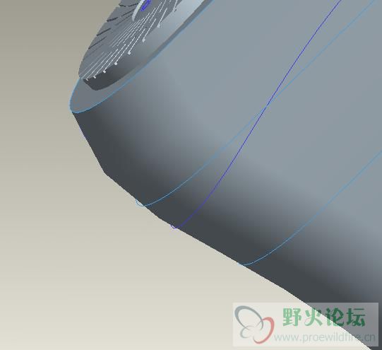

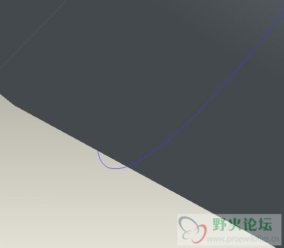

谢谢大家,但是我搞了半天还是没解决,那位大哥的录像也没看懂。不过我把我的模型放大了之后发现一个问题,如图,这里好像有空隙,很郁闷!我把prt上传个试试,大家帮帮忙,谢谢了!

发表于 2010-5-30 00:21 | 显示全部楼层
扫描切除可以吧
用扫描,去处材料应该行,你试试看。

发表于 2010-5-30 00:22 | 显示全部楼层
拉伸,去除材料也行。
发表于 2010-5-30 00:39 | 显示全部楼层
用可变剖 去材

 楼主| 发表于 2010-5-30 09:13 | 显示全部楼层
谢谢大家,但是以上方法都不行

发表于 2010-5-30 11:38 | 显示全部楼层
分段建模怎么样?试试看,一层一层的加材料。先把下部分做出,在把上部做出,最后做中间槽。试试看。

发表于 2010-5-30 12:10 | 显示全部楼层
用曲面做的

发表于 2010-5-30 20:35 | 显示全部楼层
可用曲面来做,外层表面曲面偏距,要多深就做多大偏距,再在蓝线处做拉伸曲面,两曲面合并,切除实体,你可以试下

发表于 2010-5-30 23:30 | 显示全部楼层
把你的PRT 档传上来看下
