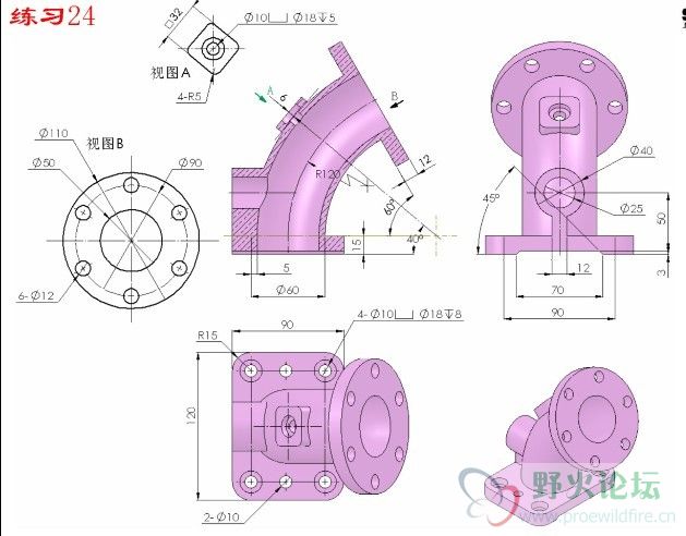

如图纸,这个零件该怎么创建,我弄了一个小时都么弄出来~~!
这个是图纸
这个是图纸

我画到那个半径120那里就不行了!那扫描线好像缺一个定位尺寸!这是我个人的理解!
可能是我理解有误!等待高手来解答!

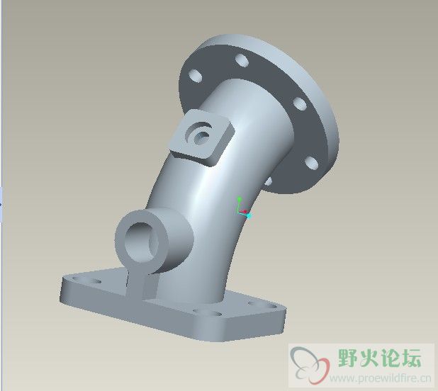

扫描加上拉伸加上加强筋加上打孔的命令
废话也不多说了
还是直接上图吧
part是4.0版本的 打开之后吧箭头拉到最下面就能看到了
01.prt.rar
85.12 KB, 下载次数: 11

谢谢大家,但我不明白这个扫描的轨迹是如何画的~~!
请教高手是如何画的,谢谢大家了~~!
就是这条半径120的圆弧轨迹线~~!
就是这条半径120的圆弧轨迹线~~!

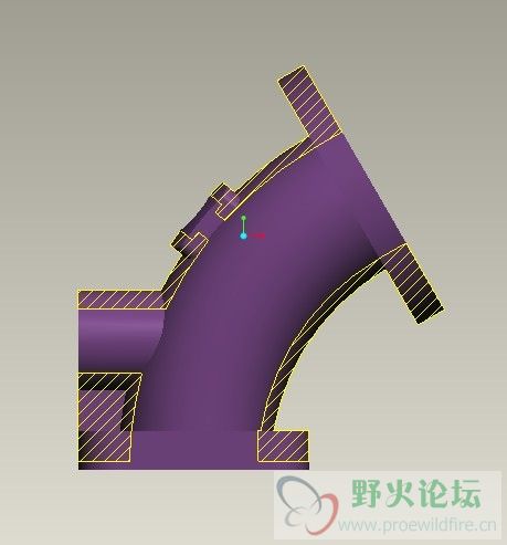

随便画个半径一百二的四分之一的元扫面选取轨迹线一扫的就出来了啊 ,简单的很
