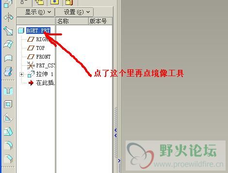

请问名位大侠:小弟在做了的一个零件的一半时,想通过镜像去做出另一半。但是就是不能镜像,于是我就用:特征操作—copy—镜像,这个也做不出来,
这时系统就显示——不能包括此特征.不知道是什么原因.望各位指教!!!
注:这个零件含有比较复杂!!

选择要有法方法,你想境像一半零件,那就是境像一个实体那你就要这样点了。看图

编为组,再镜像

不要编组,会使文件增大,用一楼说的最好,我一直这样用的

嗯,解决了,谢谢大家
