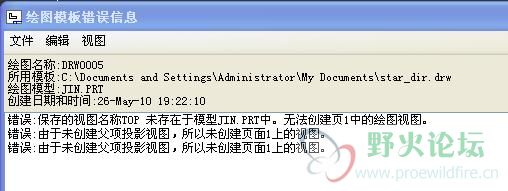

小弟按照制作工程图的视频操作完成后,再使用模板时,出现这样的提示,不知是什么意思?请大侠们指教下!谢谢!!

是不是工作目录没有设置在一个文件夹里的原因?

你模型里没有模板里的提示的视图定向,做提示的视图定向就行了

在零件里要先将视图定向,然后在工程图里用

你要学习下自己建立一个模板!!这个未能自动生成的原因很简单,模版生成时要用到PRT里面的基准平面 Front  Top  LEFT等平面  而你的模型中没有这些平面。
解决方法就是建立模版中用到的平面就可以了,模版必须能读取这些平面才能建立视图。

我的意见是:有可能在你用来建立工程图引用的零件jin.prt里面没有top视图、front视图、left视图等。
解决方法:打开零件jin.prt,菜单栏:视图--》视图管理器---》定向---》新建---》top--》回车--》编辑---》重定义---》选择试图方向。
其他视图的建立依次类推。
保存零件后,再新建工程图,应该可以自动生成了,祝你好运!

你的视图名称和模板中的视图名称不同  所以不能自动生成
把视图名称改成一样的就好了

没有定向的视图,定向后即可

对啊,没有定向的视图,定向后即可
