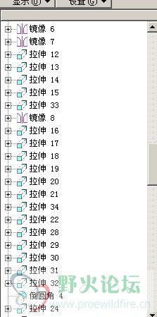

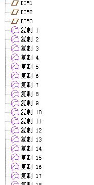

具体我也不知道怎么说,为防止prt文件被误修改,将正常步骤做的prt文件,备份为复制的曲面prt这样零件prt就不能被修改了。
[ 本帖最后由 klimt 于 2010-5-26 15:15 编辑 ]
正常步骤的模型树
正常步骤的模型树
复制曲面的prt的模型树
复制曲面的prt的模型树

 楼主| 发表于 2010-5-26 16:05 | 显示全部楼层
donghuafeng的这个方法也试过,但是存在的问题是不能选择基准。并且在模型树中显示为“输入特征 标识”而不是“复制”
