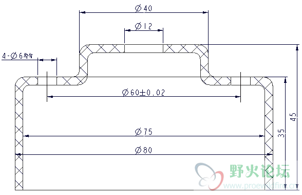

这个剖面线是在工程图里生成的,不用先画3D图,能不能在草绘环境里画出来?顺便教教剖面线怎么修改方向!谢谢!!!

草绘环境下不能绘制剖面线,如果一定要手动绘制,首先你应进入到工程图环境下。画出你要的形状后,在命令条上添加“填充”按钮,然后选择封闭的区域进行“填充”。
原则上,并不推荐你这样做,理由是比较麻烦。建议你先把零件绘制成3D图,然后建剖面,自然就会有你要的剖面线了。

剖面线的方向:选中剖面线(呈红色),然后按住右键弹出菜单选择属性,就会出现菜单管理器,在菜单管理器中就会看到与剖面线相关的一些设置:间距、角度、线型、偏距等等。要绘制交叉型的剖面线,只要在菜单管理器中选择“新增直线”,然后将角度改为与先前不同即可。
