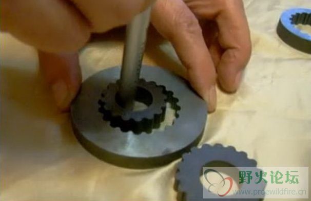

[求助] 这是不是齿轮?它属于哪一种???

发表于 2010-5-25 12:31 | 显示全部楼层
回复 楼主 060120306 的帖子
      这个只能说是一种特殊的“齿轮”。
      这种“齿轮”通常用于间歇运动机构中作为从动轮,机械专业术语大多称之为“从动凸轮”。
      准确的专业分类是,它属于“不完全齿轮机构”中的“凸轮间歇运动机构”中的从动构件(在某些设计条件下,也可用其作为主动构件)。
      若是从构造上分类是,它属于“摆线齿轮”。
      这种机构中的“凸轮”有形形色色的很多种设计,其形状随着设计人士各自的构思而千差万别,但原理和最终的得到的运动方式效果是一样的。可谓“殊途同归”
      楼主图示的这款“凸轮”,在蔽人眼中就甚为“另类”,大可不必设计成如此这般……!
        得罪了!这题外话就少说几个字,到此“打住”了!
      以上谨供请参考!

发表于 2010-5-25 16:18 | 显示全部楼层
这种齿轮属于摆线齿轮,常用于齿轮泵上面。他的成形原理是圆的外摆线。我对这种齿轮有非常深入的研究,可以联系共同学习。
这种齿轮传动系统的真正名称为,少齿差行星齿轮传动。

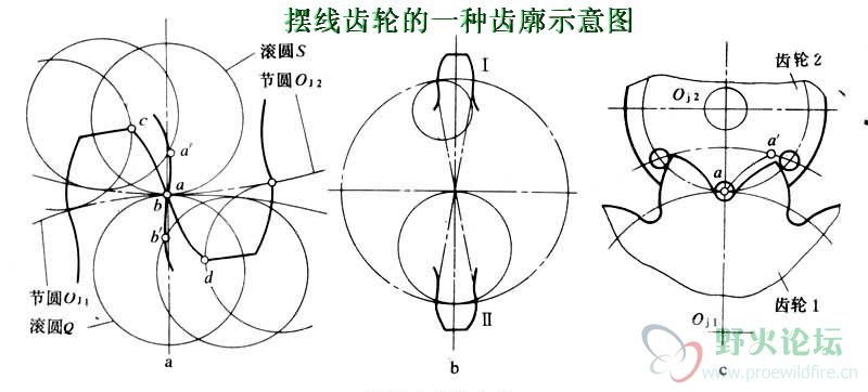

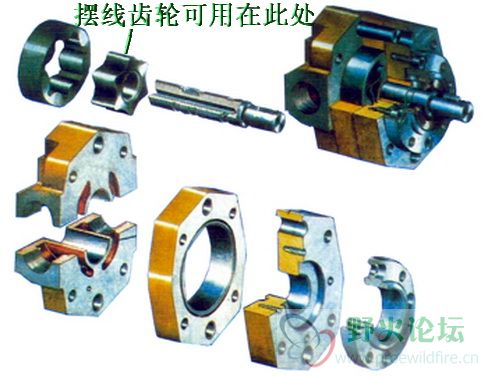

发表于 2010-5-25 18:40 | 显示全部楼层
原帖由 wxd7296 于 2010-5-25 16:18 发表
      "wxd7296"君说的亦属正解。
      这种摆线齿轮,并不局限于“常用于齿轮泵”。事实上,它也常常用在变速传动装置中。
      摆线齿轮传动大多用於鐘錶和某些仪器﹐与一般齿轮传动相比﹐它地特点是﹕
      (1),传动时一对齿廓中凹地内摆线与凸地外摆线嚙合﹐因而接触应力小﹐磨损均匀﹔
      (2),齿廓地重合度较大﹐有利於弯曲强度地改善﹔
      (3),无根切现象﹐最少齿数不受限制﹐故结构紧凑﹐也可得到较大地传动比﹔
      (4),对嚙合齿轮地中心距要求较高﹐若不能保证轮齿正确嚙合﹐会影响定传动比传动﹔
      (5),这种传动地嚙合线是圆弧地一部分﹐嚙合角是变化地﹐故轮齿承受地是交变作用力﹐影响传动平稳性﹔
      (6),摆线齿轮地製造精度要求较高。
      有一种“变幅摆线齿轮减速器”就是这种构件的典型用法。所以,它并不是局限于某一种用途。
P.S. :
      附上几帧与“摆线齿轮”有关的示意图,共享之。
[ 本帖最后由 yun0336wu 于 2010-5-25 22:51 编辑 ]
