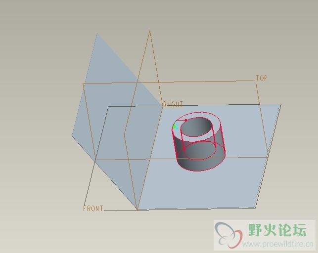

各位高手,请问如何使用特征操作中复制把特征复制到斜面上任何一个位置,敬请赐教!
能不能把具体步骤高手小弟?在此先谢谢各位了!
如下图

发表于 2010-5-24 17:22 | 显示全部楼层
添加一个基准平面即可镜像过去了!!

复制,粘贴,然会提示你选择参照放置截面

 楼主| 发表于 2010-5-24 21:11 | 显示全部楼层
OK 解决了,万分感谢管理员赐教!

老大说的对,不过也可以做成udf库,野火下载站有视频教程,而且是免费的
