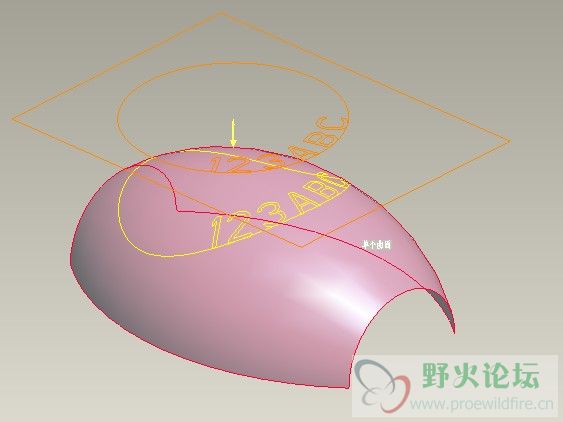

在平面上规划好的字体,向曲面上投影。怎么样才能做到变形最小。我知道的proe的投影中有沿方向和垂直于曲面两种,不过都有很大的变形。求助高手指点,是我对proe中投影的理解不当,还是有其他更好的办法?

用包络

你可以试一下包络,他相当于透明带字的胶带贴到曲面上

用包络吧
