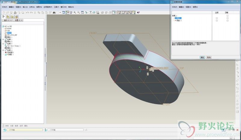

大虾,求助!本人使用Win7,PRO-E 野火4.0版本,如图:草绘外部轮廓并拉伸到位-->扫描倒圆角R0.3(绿线部分)-->选取外部轮廓环曲面-->拔模-->出现如图所示错误信息:在公共边附近相切的曲面指定了不同的拔模角度。。。。。。请教大侠要如何解决???急!
(有尝试删除扫描倒圆角倒圆角R0.3(绿线部分)成功,但是拔模后再做扫描倒圆角R0.3的话,由于拔模角度的存在,绿线两端的扫描支出部分无法抹平,所以还是拔模以前做扫描倒圆角R0.3更好吧)

没有图~~
不过一般圆角都是放到最后的。
 楼主| 发表于 2010-5-23 12:45 | 显示全部楼层
扫描倒圆角都是放到最后?
