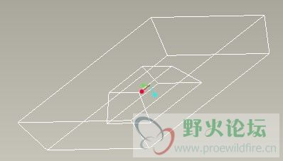

我练习混合时发现我不管用光滑或者直的这个选项时,效果图都没有变,不知道什么原因,望高手指点。

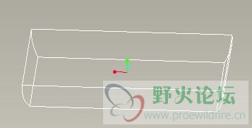

 楼主| 发表于 2010-5-21 19:31 | 显示全部楼层
上面一个是我自己画的,下面一个是例题,
不知道怎么达到,下面的效果
谢谢各位大侠指正!!

混合光滑命令!

例题是用三个面混合而成的,其中两个面是一样大的,不易察觉。
呵呵
三个面混合的时候可以用光滑这个命令。
