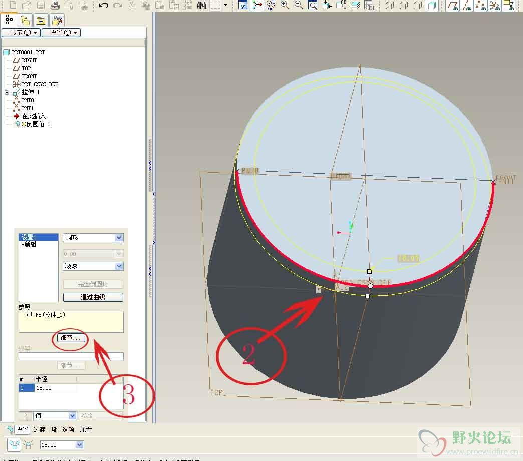

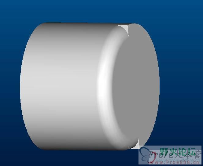

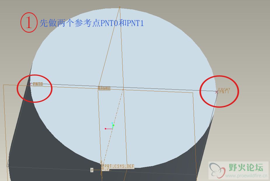

[求助] 这个角怎么倒?

请赐教。

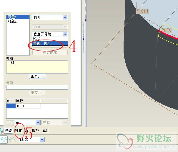

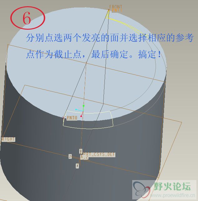

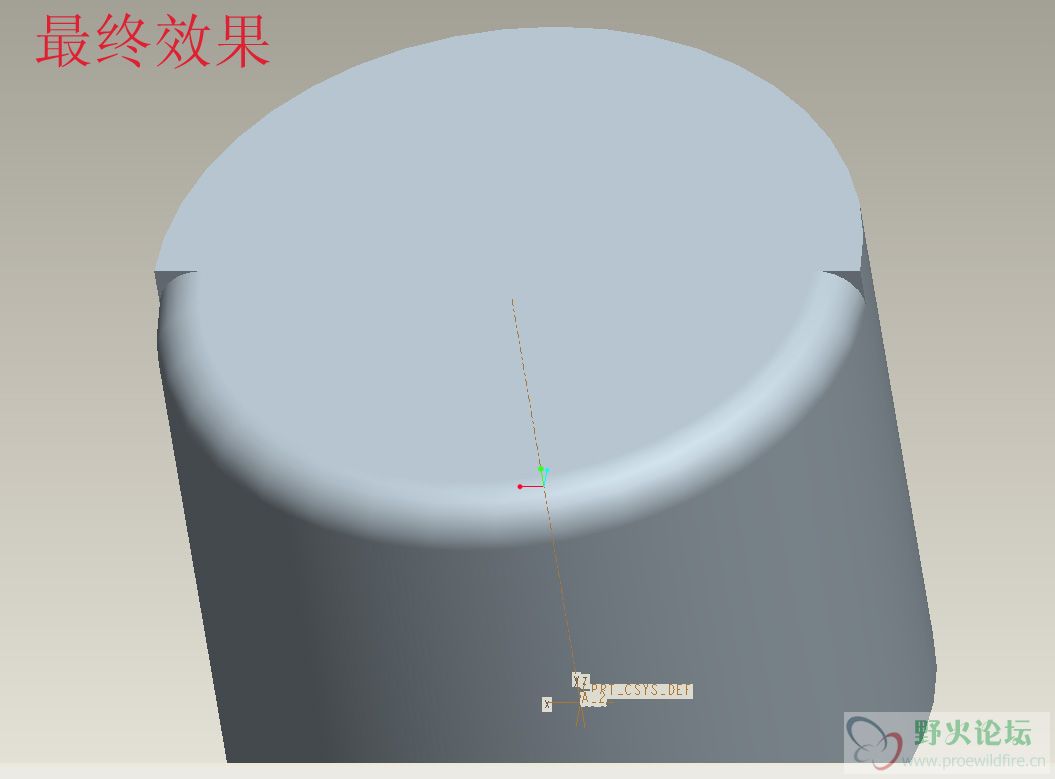

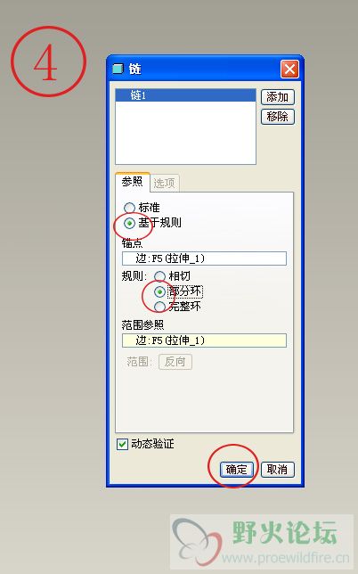

发表于 2010-5-21 15:37 | 显示全部楼层
简易教程一组!
462
588
发表于 2010-5-21 15:38 | 显示全部楼层
不好意思,中间编号编错了,出现两个4,按上图顺序来看!解释一下,步骤5的过渡是让点选下边的过渡图标,不是点这个过渡按钮。

发表于 2010-5-21 16:19 | 显示全部楼层
我失败了,在第六步的时候,请指教!
462
588
发表于 2010-5-21 16:50 | 显示全部楼层
回复 8# hanyajuan2002 的帖子
先点选一个亮曲面再点选其对应草考点,然后选另一个亮曲面,其参考点,确定。OK

 楼主| 发表于 2010-5-21 17:34 | 显示全部楼层
兄弟真行!先谢了。
