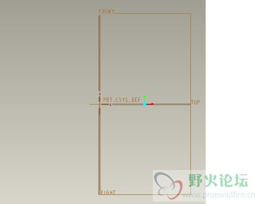

我是一步一步按教程来地!但是到画个实心圆球的时候却出现奇怪的问题
新建-->零件-->实体(使用却省模板)-->旋转工具-->位置-->定义-->选择:FRONT(其他默认)-->
草绘-->创建垂直中心线-->选择:通过选取弧心圆和顶点来创建圆弧-->创建2个点(直径,直线)
-->最后选择  对沟!(就4-5分钟的教程,我保证我每步都和教程一样)
.....教程里面出现实心圆球,但是我却出现如下!我用的是本站下载的Pro/E/3.0 M120请问这个是怎么回事!?
我又换一个方法画。。。在建立的时候把,使用却省模板那个沟去掉!
使用空白!然后重复上面的步住!实体就出来了!
我还以为是驱动的问题。。。。。。。。。为什么使用使用却省模板就不出线实体啊

圆球是最简单的东西了,你画一个“ D” 行的截面,然后在左边画一条竖直中心线就可以了,与模板无关

可能是不在视图范围内,你点一下缩放视图,让所有的视图显示在屏幕上试试,
或者按住shift按鼠标中箭拖一下图形看看。画图的时候最好取消缺省模板,使用mmn……
后面的我记不清了,就是使用毫米为公制单位,2001的教程太老了,你都用3.0了还用2001的教程,很不方便的。建议至少要是野火版的教程,各版本之间差不了多少。
