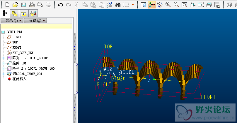

楼主: qfmy806
[原创] 一步画出的旋转楼梯!

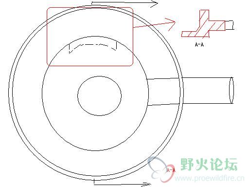

就是这个样子,很简单的,我把剖视方向画成了TOP面的,用画板画的,不标准,但应该能看懂哦

这个阵列比较狠。。

楼主,不知道你的第一步不做扫描,做拉伸行不行?
