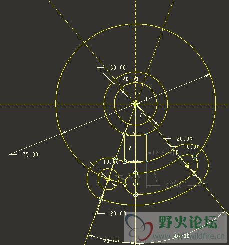

我的练习图
我的练习图
   各位老师们: 我今天联系一个初级的图形,到最后一步,却发现,错了,最外的一个大圆,标注是R75,我当成了直径75了,现在我这样的情况可以改正过来吗? 因为我下面的几个小圆都是以直径75和准线的交点作为参照物的,所以我尝试直接该半径是不行的,请赐教!非常感谢
1301
902
47550
发表于 2008-4-16 23:11 | 显示全部楼层
把那些参照删除,然后改,或者直接改,如果有加亮的约束冲突,删除也可以
secondangle + 1 热心助人
 楼主| 发表于 2008-4-16 23:28 | 显示全部楼层
多谢野火大人
多谢野火斑竹,这么晚,打扰你真不好意思。
