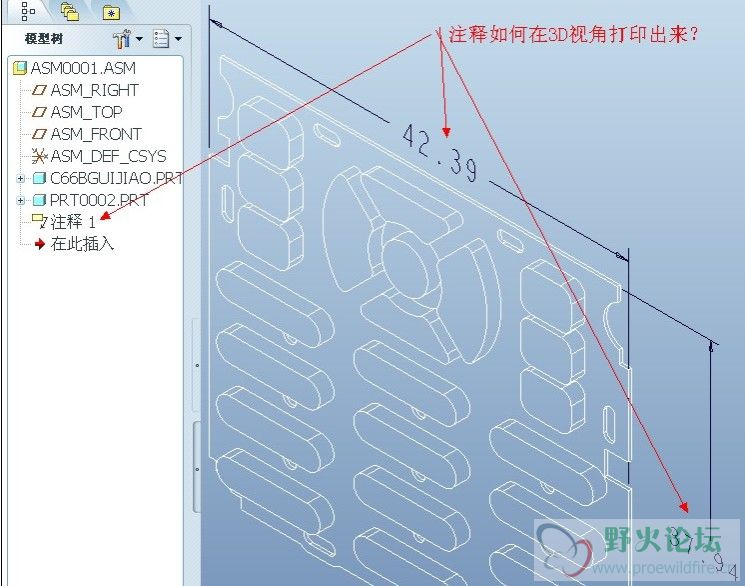

请野火大哥帮忙分析:PROE注释如何在3D视角进行打印?

发表于 2010-5-16 12:34 | 显示全部楼层
你创建工程图,添加个3D视图,显示出来尺寸,打印就行了

 楼主| 发表于 2010-5-17 08:05 | 显示全部楼层
多谢野火大哥,但是在组件及零件视窗不可以直接打印吗?只能是在工程图里才能打印3D视角的注释吗?

发表于 2010-5-17 19:37 | 显示全部楼层
那你抓个图片打印不就行了吗

 楼主| 发表于 2010-5-18 21:49 | 显示全部楼层
感谢野火大哥,暂时ENGINEER5.0也只能用此方法了,期待6.0能有改善,最好鼠标选取功能有NX7那么好用才好!

发表于 2010-5-23 08:01 | 显示全部楼层
可以转DRW,新建一个视图!就可以 了!拍图片也是可以的!
