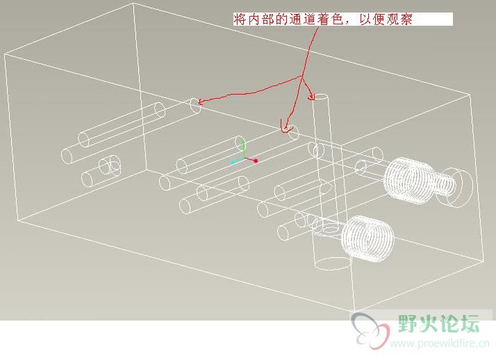

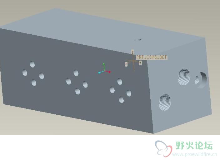

本人是新手,用的是4.0的版本.我画的是一个液压方面用的阀块.就是一块整个的铁块,铁块的内部有很多小孔,就是像自来水管道一样的,液压油从不同的通倒流进,流出.我现在的问题是我想把内部的各个通道着色成实体那种颜色,然后把主体的大铁块隐藏或改成透明,这样我就能方便的观察内部,各个流道的分布情况.不知道如何操作?在这里请教各位高手,帮帮忙!!!非常感谢大家!!!!!

设置颜色和外观,按曲面着色

谢谢!!!搞明白了!!非常感谢指点
