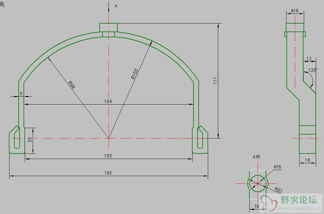

各位老大,不好意思,我是新手,学习中有个图不知道怎么能画出来,
万分感谢

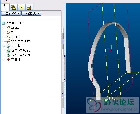

发表于 2010-5-13 10:25 | 显示全部楼层
用钣金
70
-4
80
发表于 2010-5-13 10:30 | 显示全部楼层
新手的话   两个方向的拉伸  其中一个是去除   然后再画顶上的
发表于 2010-5-13 10:36 | 显示全部楼层
钣金怎么搞?
390
525
发表于 2010-5-13 10:53 | 显示全部楼层
100
125
发表于 2010-5-13 11:17 | 显示全部楼层
可以拉伸剪切的方法搞定
144
185
 楼主| 发表于 2010-5-15 08:01 | 显示全部楼层
用钣金做了,可在滚折弯的时候,怎么能让两边的垂直?我只能让一边固定,
