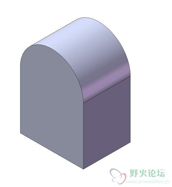

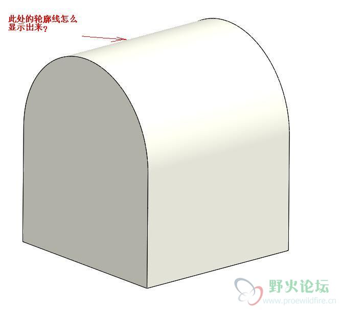

我只能做到图1的效果,圆弧处的轮廓线不显示啊,怎么做到PROE显示的效果如下图2。
[ 本帖最后由 yeshenheok 于 2010-5-13 13:27 编辑 ]
图1我只能做到这个效果
图1我只能做到这个效果
图2有人能做到这个显示效果吗?
图2有人能做到这个显示效果吗?
335
400
发表于 2010-5-12 22:21 | 显示全部楼层
怎么看起来像是SW?  不是proe啊

 楼主| 发表于 2010-5-13 13:26 | 显示全部楼层
上图是PROE做的,下图是SW做的,谁能用PROE做到下图的那个效果,

发表于 2010-5-13 15:26 | 显示全部楼层
好像 要用PROE的辅助软件进行渲染
发表于 2010-5-13 15:41 | 显示全部楼层
在模型显示里把相切边变实线试试

回复 6# neosjob 的帖子
试过。切边和轮廓线在染色状态不显示的。切边和轮廓线只有在线框图才显示出来 要是染色图和线框图能叠加一起就好了。那就可以达到下图的效果了。
