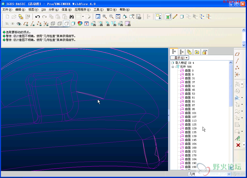

在网上下的那个补面教程,其中有一小部分我没搞明白,请会的朋友说说,(只要说如图示的那部分补面就行)

请会的朋友最好搞一个小小的教程,最好是有声教程,谢谢!

这个应该不是很难的,只要把多余的线删了就行了啊,有多种方法都可以。
可以你那文件传上来吗?我弄弄看

建议你用曲面修补就OK了 ,用曲面边界——修改——拉直 搞定

下拉菜单里点 几何-修复几何-手动  然后在窗口中选 编辑边界-点击选取曲面-选取围线-选取全部-修改-拉直-然后选右上角和右下角的点-然后点下一个-接受。继续点 拉直-点选左上角和左下角的点-点接受 就OK了
不知道做的对不对``` 也不知道我说清楚没```

楼上兄弟说的是用3。0做的吧,4。0的做法呢,因为我现在用的是4。0,也能说说吗
我现把产品传上来,有空的朋友帮帮忙

提供个视频,自己看看吧。
http://ishare.iask.sina.com.cn/cgi-bin/fileid.cgi?fileid=3637172

谢谢!已解决,但是和谢斌的视频不同。谢斌的那做法还是有点没明白
