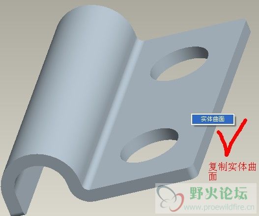

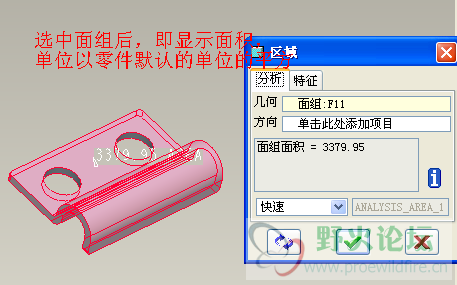

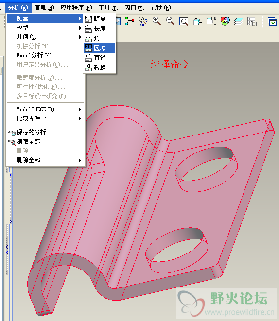

方法如图:
发表于 2011-5-27 19:38 | 显示全部楼层
复制曲面粘贴测量
